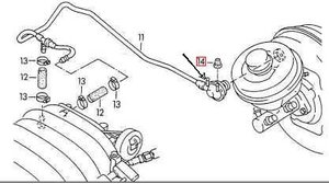

    ну лень челу глянуть от чего эта трубчка. давно бы уж изучил устройство подкапотного пространства. видимо не очень то и надо. есть в конце концов общественный транспорт, да и дороги свободнее будут;-)

    Да не лень мне, было бы лень не лазил бы около нее все выходные. И так уже изучил все, что под капотом). Просто реально не видно, куда эта трубка уходит. Вижу, что под дросельный узел уходит.

    вот этот сикилек, на который одевается трубочка, рядом с колпачком под номером 14
