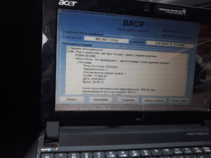

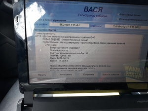

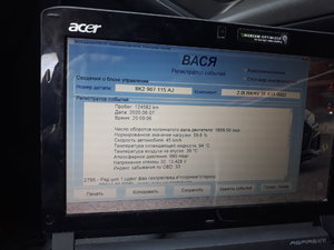

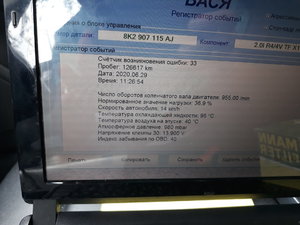

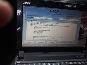

    Привет народ. Нужна ваша помошь. Автомобиль у меня audi a5 2009г. 211л.с tfsi (cdnc). Проблема уже как пол года. Двиго ель роботает хорошо, но раз от раза проявляются такие ошибки ( ниже фото) они по очереди проявляются. То одна вскочет, то парочку. Бывает через 50км, а бывает через 350км. Менялась цепь грм, цепь валов. 30тыщ км. назад. Опора. Механический клапан фазорегулятора. На днях поменял магнитный эл.клапан. Сёдня вообще ехал, всё норм, резко на приборке появилась epc,ю и пропала. Машина тут же заглохла. Заново завёл, всё норм. Проверил натяжитель цепи, 2 резки, по компьютеро -1.9. Ошибка ещё по датчику g40 вылазиет. Промывал его, результата не дало. Знатоки, помогайте. Я думаю может попробовать датчик g40 поменять. Как вы думаете? И ещё думаю попробывать механический клапан фаз поменять, так как он менялся в 30тыщ. км назад(ставил не оригинал). По компу посмоирел, все ошибки ниже изложенный вскакивают на маленьких скоростях, либо когда с места дрогаюсь.

    До замены тоже были, но не g40. После замены всех запчастей перечислено выше, тыщ 25 проехался норм было. Вот сейчас вскакивают. Через 50, 150, 350 по разному.
