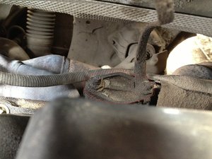

    Сфоткал бимерскую заглушку сегодня. Расстояние между отверстиями 45мм. Может кто помериет фланец авдюшного клапана?
      96,6 КБ
      503
