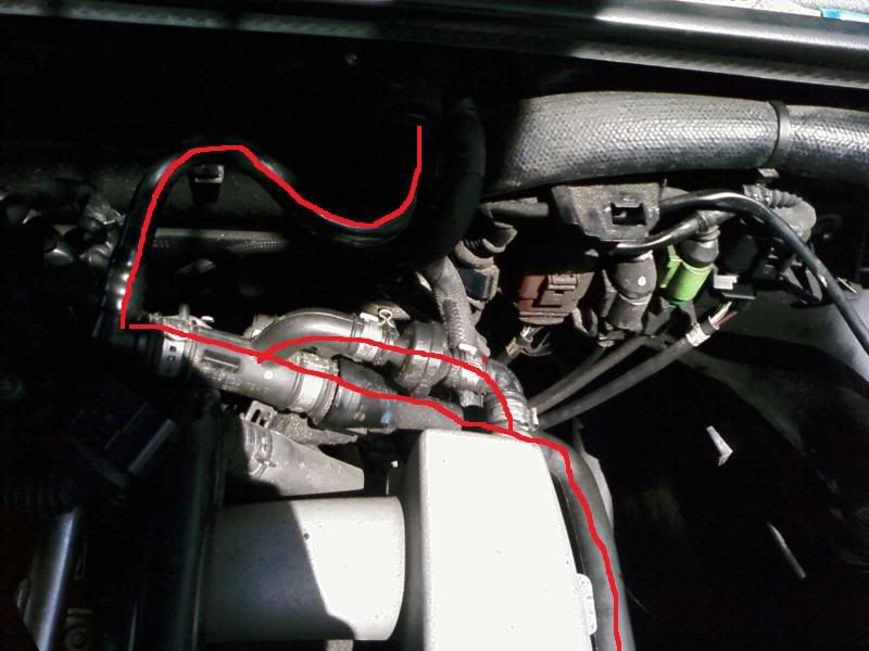

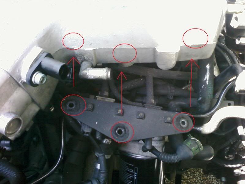

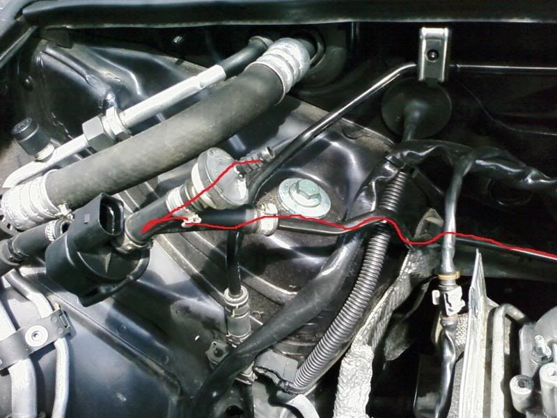

    Далее, переходим к Purge Solenoid /* необходимо русское название */ и удаляем трубку которая отмечена красным. Она проходит вдоль панели моторного отсека, и проходит под впускным коллектором. Удаляем всё.

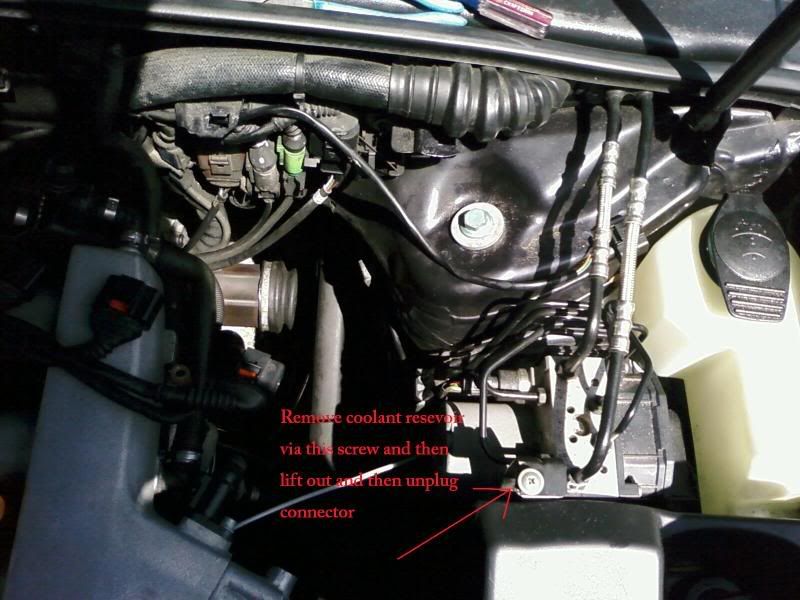

    Сначала снимаем разширительный бачёк охлаждающей жидкости /* на снимке он уже снят */:

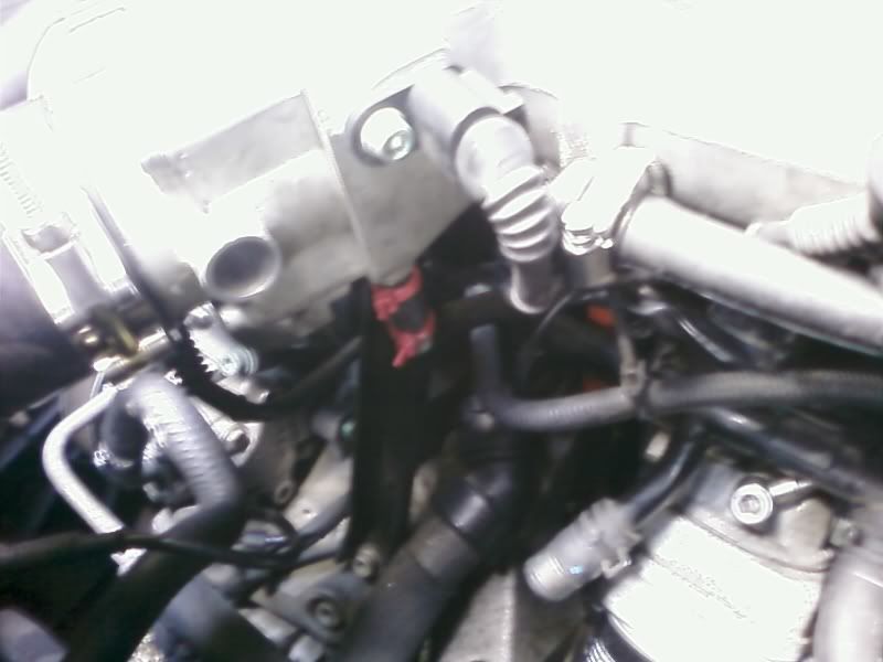

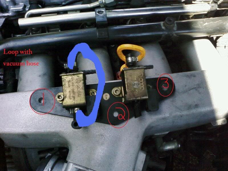

    Теперь надо снять панель на которой смонтированны клапана №112 и №249. Она расположена снизу на коллекторе, справа от дроссельной заслонки, и крепится 3-мя болтами. На снятой панели видно расположение болтов. /* на снимке панель уже снята */:
    На снятой панели необходимо с помощью вакуумного шланка зациклить клапана как показано на рисунке. забить на то что некоторые патрубки останутся открытыми. /* требуется уточнение */.

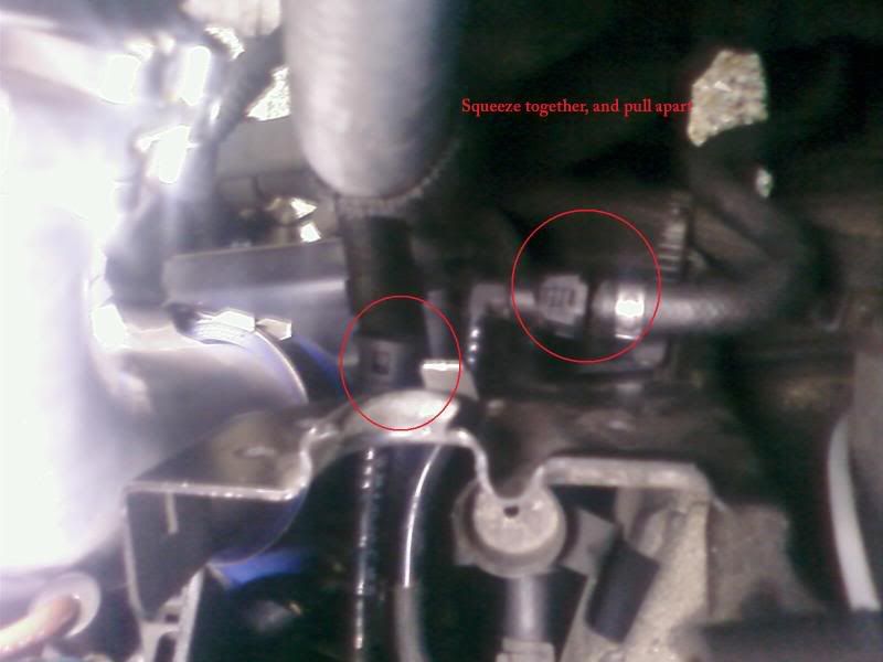

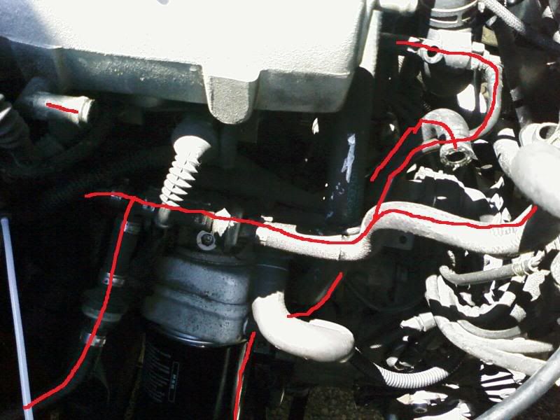

    Теперь мы получили доступ к всем вакуумным линиям и клапанам. Там их очень много, все крепятся одноразовыми хомутами, и их чертовски сложно снимать. Необходимо снять все шланки и клапана отмеченные красным цветом.

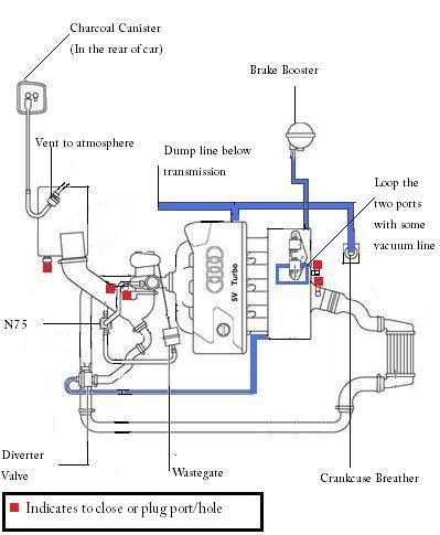

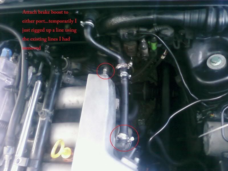

    Теперь самый важный момент - необходимо запитать усилитель тормозов. Используя снятые трубки, необходимо подключить усилитель к одному из выделенных кружком портов:
    /* тут я бы добавил какойнибудь клапан, чтобы при бусте не давить на усилитель, которому вакуум нужен. Ну или стоковый оставить. */
    Я подключил сюда, а второй заглушил:
    Внимание! На автомобилях с 2002 есть ещё один порт который необходимо заглушить (он находится под дросселем) На асто 2003 года - третий порт находится рядом со вторым:

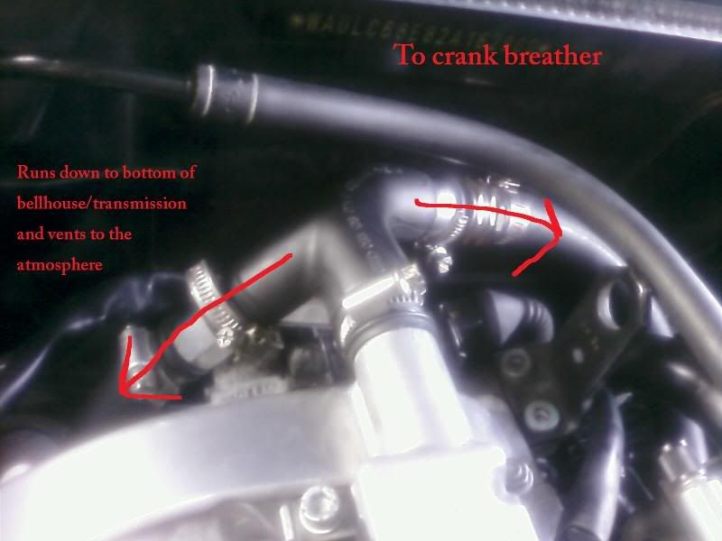

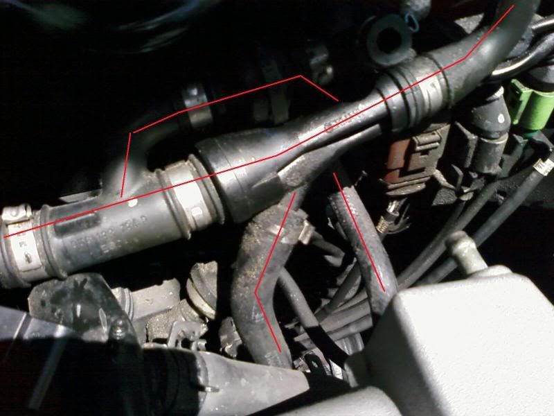

    Последний шаг: необходимо используя снятые детали (например тройник и шланги) подсоеденить вентиляцию картера к вентиляции головки блока цилиндром, и потом пустить шланг под автомобиль. /* тут неплохо было-бы маслоуловитель поставить дополнительный */. Смотрите на снимке как это сделал я:
    Вроде всё. схема должна выглядеть так. Красным цветом указаны заглушки. /* скоро будет на русском */:
