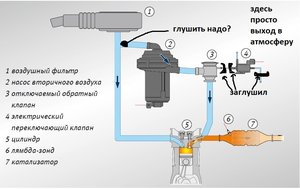

    После отключения насоса вторичного воздуха (ЕВРО-2), что происходит с комбиклапаном ЕГР он постоянно открыт? И сосет воздух из воздушного фильтра в выхлоп? Или наоборот выхлоп идет во впуск? Насос я так понял пропускает воздух через себя. Нужно глушить патрубок в воздушном фильтре?

    Во первых - речь о системе СВВ, а не ЕГР . Почитайте в чем вообще разница чтобы не писать околесицу.
    На вашем моторе комбиклапан открывается только при подаче на него вакуума по тонкой трубке . Это легко проверить же . Если дунуть в толстый шланг от возд. фильтра просто то клапан не должен продуваться . Если подать вакуум на тонкий шланг клапана (например ручным вакуумным насосом ) и дунут в толстый шланг то клапан будет открыт.

    Проверил так, на работающем двигателе. Снял трубку с корпуса воздушного фильтра идущую на насос, от туда идет воздух несильно. Получается комбиклапан открыт? Вакуумный шланг на нем заглушен. До конца не закрывается? Если дать газу то наоборот немного засасывает в сторону клапана.
    Затем подключил ваккуумную трубку от эл. клапана 112 к комбиклапану. ничего не поменялось также идет воздух в сторону фильтра. Щелчок открытия клапана был.
    И еще на клапане 112 была трубка Гобразная в атмосферу от туда сосало воздух, я ее заглушил.
    Нужно глушить трубку идущую на воздушный фильтр?

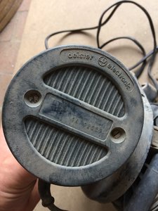

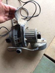

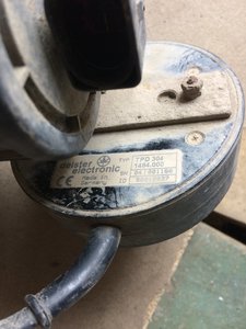

    Уважаемые Vagоводы доброго времени суток! Не судите строго может не в ту тему пишу, я только зарегестрировался. У меня вот такая загадка: решил убрать насос вторичного воздуха. Проблем нет- убрал. Но на нем отдельным кронштейном прикручена какой то круглый приборчик происхождения Германии. Подключен он был напрямую к акб плюс/минус(через лбычный жигулёвский предохранитель). Внешне выглядит всё это как будто с завода так должно быть, тем более когда не знаешь как устроено это дело.Вобщем фото прилагаю, если может кто видел или знает что за загадочная штука напишите если не трудно буду очень признателен, любобытство берёт верх. Заранее спасибо!

    Похоже на отгонялку грызунов (крыс).

    Я ничего не исключаю всё может быть.

    По моему эта штука и есть ультразвуковой отпугиватель грызунов! Во как бывает, первый раз с таким сталкиваюсь, и ещё чтобы с завода стояла такая штука. Вот что значит АУДИ!!!
