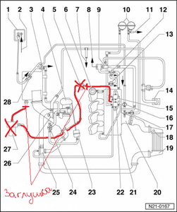

  15. KaMuKag3e
    KaMuKag3e Bad e-mail
    11 сен 2012
    108
    А4/B5 1.8TQ AWM 01
    #195 KaMuKag3e, 6 июн 2013
    Ну т.е я имел ввиду комбиклапан, принципиально схема вот такая получается?
    Так а в случае, если удалить клапан под номером 15, как быть с остальными шлагами которые на него приходят?
      121,8 КБ
      356
  16. nelegal1984
    nelegal1984 Участник форума
    1 янв 2013
    469
    А4/В6 1.8ТQ
    Если клапан выкинешь вылезет ошибка, можно байпас на прямую к коллектору подключить и оба клапана выкинуть!
  17. KaMuKag3e
    11 сен 2012
    108
    А4/B5 1.8TQ AWM 01
    А что с ошибками делать?

    А4/В6 1.8ТQ
    у меня байпас на прямую, пробка стоит от аэрозоля в воздушном фильтре!!!
