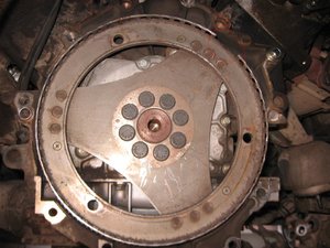

    перерыл весь инет, везде пишут как привернуть, какие расстояния, но нигде не указывается положение выреза на ведомом диске при ВМТ коленвала. Оно имеет заначение или нет?
    Двигатель V6 AQD 2.8 литра АКПП 5HP19, вобщем менял задний сальник, поставил ведомый диск, и теперь мне кажется, что он у меня стоит не так (хотя я его крутил по кругу, в другом положении дырки на маховике и ведомом диске слегка смещаются, хотя с первого взгляда расположены симметрично, странно блин). Куда должен быть направлен вырез в маховике когда двигло установлено в ВМТ. На что влияет этот вырез, я так понимаю, что датчик стоящий в коробке (напротив маховика) считывает импульсы и возможно местоположение ВМТ? (06A906433C) или я неправ? Датчик стоит примерно на 8 часов, а вырез в ВМТ на 10 часов, на фотке не мой маховик и его положение случайное. сейчас думаю что делать, коробку прикрутил и задумался, дальше собирать или коробку скидывать, маховик поворачивать.

    Да этот вырез для считывания датчика положения коленвала, ты же сам сказал ,что по другому болты не вворачиваются...значит пластина АКПП ставится только в одном положении. Собирай дальше...

    Не пластина АКПП а сам маховик который прикручивается 8 болтами, но теперь я не уверен совсем, возможно и прикручивается в другом положении. Просто не понятно к чему этот вырез, почему он опаздывает от ВМТ градусов на 30-45 относительно датчика, непонятненько, а сейчас разобрать тоько коробку скинуть, потом подрамник и все остальное (не радует)

    У автомата роль маховика выполняет гидро трансформатор (бублик), а то к чему он прикручивается является ведомой пластиной с зубчатым венцом...
    Сколько снимал на ауди маховики и пластины., ни разу не получилось поставить по другому..сверловка отверстий на коленвале далеко не симетричная..
