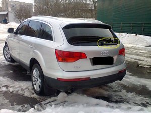

    Смотрю эту болячку имеют почти все Кузи. Задняя щетка стоит не четко горизонтально на стекле, а почти на лакакрасочном покрытии задней двери.
    Хотел выровнять, открутил гайку, а дальше побоялся, так как сьемника нету и боюсь разбить стекло.
    Кто сталкивался с выравниванием - поделитесь опытом.
    Заранее спасибо.

    В магазине автозапчастей покупается съемник от ВАЗ (для шаровых опор) цена 160 рублей...
    -снимается пластик с поводка
    -снимается пластиковый жиклер
    -ставится съемник.....и вуаля! Снимается с достаточным усилием, т.к. крепление поводка проклеено спец составом (он в процессе съема рассыпется)
    -поправляем поводок
    -сбор в обратном порядке.

    деревяшкой поджимаешь и расшатываешь -он на конусе сидит,силюмин прикипает,можно гайку чуть навернуть и молоточком обстучать ось крепления поводка. я час конаебился :) съемником пробовал- поводок царапается и заминается. так что медленно но верно ручками я его снял.

    доброе утро)) ход Вашей мысли правильный))- нужно переставить на один шлиц против часовой стрелки.. я делал на аванте с помощью съемника.. Зазоров в узле щетка-поводок -немерено)) .. потому и провисает.. либо замена, как советуют выше..)))

    у меня была тоже такая же фигня, я поменял моторчик с приводом, там изнашиваются зубчики у привода и получается большой люфт, а снимал не съемником, просто простучал аккуратно молотком и все дела, спмопроизвольно начинает включатся потомучто там в механизме много влаги.

    Сделал, со съемником, но помучится пришлось.
