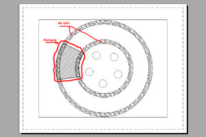

    Вот мне прям кажется, что придется новый суппорт брать. Да, проблема есть и с задними тормозами. фото нет, изобразил как смог. И так, оба задних тормозных диска выглядят так. Колодки прилегают по всей трущей поверхности диска. Что может быть???

    Да такой кант остаётся почти у всех! Редкий производитель делает их по размеру диска. Вот когда скоба стирается колодками, колодка идёт вниз и наезжает на внутренний кант. Тогда её перекашивает.
    С новой колодки сдирается пленка. Под ней слой клея. Налепляешь на проушины из нутри, потом прижимается и ладно. Когда отлетают по ходу дела потом и бренчат - садишь на 2-х сторон. скотч!
