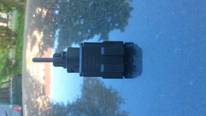

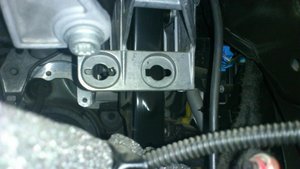

    Подрегулировал я шток навроде пока работает посмотрим что будет дальше.
    На фотке справа место его установки и сам датчик.

    Ну фотки установки и сам датчик мне знакомы. Просто когда меняю автомат на механику мне при смене педалей этот узел очень знаком. Поэтому и бывает что с при установке с первого раза не всегда удаётся настроить лягушку.

    Ну я фотки выложил для остальных кто не в курсе как делать. а насчёт настройки пока несколько дней уже езжу ошибки нет.
