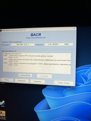

    Здравствуйте. Машина а6с5 2.4 кватр 1999года такая проблема. После замены двигателя машина живет по своему настроению. А точнее реле бензонасоса. Может на ходу разомкнутся и машина глохнет и пол часа час спокойно не заводится потом же заведется и едем дальше или на парковке заглушу машину и она не заведется пол часика постоит и как ничего не было заводится. Если внаглую зажать реле то слышно как гудит бензонасос но машина так и не заводится. Думал эбу не дает сигнал поменял на другое ситуация не изменилась. По ошибкам показывает на фото. До замены двигателя ничего такого не было

    Смотреть в сторону последней ошибки ДПР, так же в момент когда не заводится посмотреть есть ли сигнал с ДПК по оборотам (в Васке), (ошибка по ДПК не всегда индефицируется ЭБУ если не работает ДПР).

    Насмотрелся видео как проверять датчик коленвала. На холодную показывает 1000 ом на мультиметре. Когда прогреется и машина не заводится ничего не показывает и на сопротивление не прмозванивантся. Значит в нем причина ?
  5. kakos
    kakos Участник форума
    29 май 2023
    161
    audi a4 b8
    Да.
