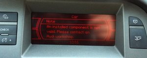

  9. tocamry
    tocamry Новичок
    25 сен 2008
    23
    A6/BBJ/3.0Q
    пока, к сожалению не представляется возможность сгонять в Одинцово и показать машину! ((
    а проблема остается актуальной!
    вот такую вот надпись выдает!
      101,8 КБ
      368
  10. tocamry
    tocamry Новичок
    25 сен 2008
    23
    A6/BBJ/3.0Q
    Ура! Все заработало!
    Друзья, проверяйте тщательней соединение контактов и предохранителей (если, больше не на что грешить) и незабываем перезапускать авто после каждой проверки.
    В моем случае, попался бракованный "новый" предохранитель, который удалось обнаружить совершенно случайно.
