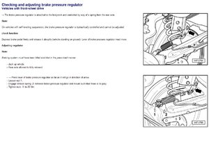

    приветствую всех подскажите как этот колдун трегулировать пружина сдвинута до концаи все равно нет натяжки плюс на днях поменял рулевую рейку так этот колдун вооще гремит теперь как будто че то болтается и насколько должна быть натянута пружина

    Правила форума читал?

    JEEP WK2/3,6(`11)+Q7/3,0TDI(`12)

    большое спасибо только вот вопрос пружина должна быть сильно натянута или всеже у нее есть какой нибудь свободный ход при стоячей на колесах машине без нагрузки

    Ты картинку просто посмотрел и не читал? :hospital:

    у меня просто с иностранным языком беда
