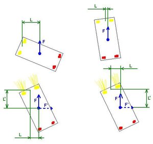

    На схеме показаны силы инерции и плечи, через которые они приложены. Пунктиром показана сила инерции при повороте. Слева - случай с юзом задней оси, справа - юз передней оси. Все остальное по-моему и так понятно. А то разбросались тут колдунами, как лишней деталью.... :hot:
