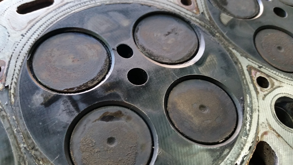

    Было буквально недавно, правда, не у меня и не на 80-ке, но сути не меняет.
    Только что проверяли у дилера
    А закончилось всё равно башкой и прокладкой.
    Имхо, ломуськи тоненькие и на пенсионерском ходу незаметно, а как втопишь по-молодеццки, тут оно и ага...
    Но, с другой стороны, мне тут на форуме дважды приговаривали заочно ГБЦ и оба раза мимо ))
    Но в твоем случае я бы всё-таки заглянул под головку блока
