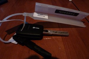

    а логин может быть на сервисном ключе? к сервисному ключу тот что пластмассовый прицеплена капроновая коробочка ее открываешь там выбит 4 значный код

    Бирка есть там кодов дохохату один даже как пин под зашитной пленкой, и какой логин или его вообще там нет?еще тему прочитал тут, там пишут мол там вин жала ключа и код прошивки иммо про логин нет ответа

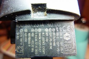

    когда я покупал доп. ключ то местные продавцы никак не прореагировали на то какая у меня машина а просили, чтобы не ошибиться, разобрать имеющийся родной ключ и сообщить им все что там выгравировано. и по этому они и подбирали ключ. при этом корпус ключа оказался фольсвагеновский по дизайну. :)
    вот на фото ключ старый. не знаю какая инфа там нужная. только ли частота или может ВАГ номер или что-то иное в этом наборе символов.

    Доброго времени суток. Возник вопрос, при покупке автомобиля audi a6 c5 2001 года, старый владелец передал мне только один ключ и выглядит он так:
    но я хочу вот такой сделать:
    Так вот, вопрос ребята, сложно ли его запрограммировать? Я так понимаю через ваг ком? А что делать с иммо?
    И ещё, эти ключи продаются с разными номерами, а именно:
    КЛЮЧ AUDI ВЫКИДНОЙ 3+1 КНОПКИ 315MHZ ID48. 4DO 837 231 P
    КЛЮЧ AUDI ВЫКИДНОЙ 3+1 КНОПКИ 315MHZ ID48. 4DO 837 231 M
    КЛЮЧ AUDI ВЫКИДНОЙ 3+1 КНОПКИ 315MHZ ID48. 4DO 837 231 E
    КЛЮЧ AUDI ВЫКИДНОЙ 3 КНОПКИ 433MHZ ID48. 4DO 837 231 N
    КЛЮЧ AUDI ВЫКИДНОЙ 3 КНОПКИ 433MHZ ID48. 4DO 837 231 K
    КЛЮЧ AUDI ВЫКИДНОЙ 3 КНОПКИ 433MHZ ID48. 4DO 837 231 A
    КЛЮЧ AUDI ВЫКИДНОЙ 2 КНОПКИ 433MHZ ID48. 4DO 837 231 R
    Какой конкретно мне нужен? Вин машины WAUZZZ4BZ1N085380
