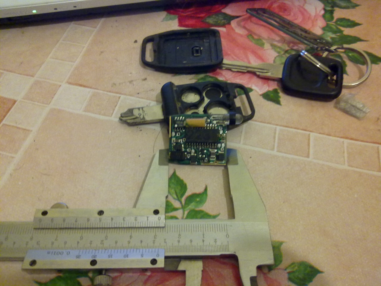

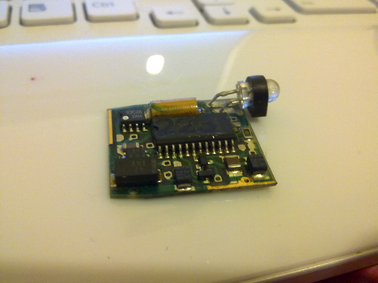

    вот в общем ключ
    длина платы 2.9см, ширина 2.5см
    и вообще что это? ик-ключ или просто ключ с подсветкой?
  2. skynekt
    skynekt Участник форума
    2 июл 2010
    395
    Audi 80 2.6 93г.
    Это штатный ИК ключ, у нас на 80-к такие же но с одной кнопкой, у тебя тоже одна?

  4. skynekt
    2 июл 2010
    395
    Audi 80 2.6 93г.
    Ну значит это диод передатчик ик сигнала
  5. skynekt
    2 июл 2010
    395
    Audi 80 2.6 93г.
    #45 skynekt, 5 июл 2012
    Вот этот не подойдёт http://key24.ru/shop/10/desc/vykidnoj-kljuch-zazhiganija-audi у него 3.6 * 1.9-2.4 (расширяется к верху)
    а вот этот http://key24.ru/shop/1/desc/vykidnoj-kljuch-zazhiganija-audi 3*2.2 см. если подточить может и войдёт. Но т.к. у тебя ик ключ, то обязательно нужно будет выводить диод.
  6. ASheff
    ASheff Заблокирован
    24 окт 2009
    32.815
    A4\B6 1.8TQ AT 04г
    а батарея 1616 что значит? у меня просто там были 4 батарейки, наверное по 1.5v, точно не знаю..
  7. skynekt
    2 июл 2010
    395
    Audi 80 2.6 93г.
    #47 skynekt, 5 июл 2012
    это тип батарейки CR1616 http://www.chipdip.ru/product/gp-cr1616.aspx (точнее место под неё) в этом место под батарею 2032 http://key24.ru/shop/2/desc/vykidnoj-kljuch-zazhiganija-audi
    Тебе будет геморройно всё это интегрировать без переделки питания )
  8. ASheff
    ASheff Заблокирован
    24 окт 2009
    32.815
    A4\B6 1.8TQ AT 04г
    ну вот как раз 6V, окей, спасибо, подумаем.. :)

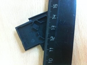

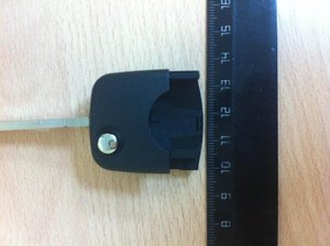

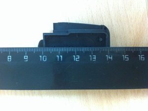

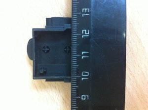

  11. chipec
    chipec Участник форума
    9 май 2009
    237
    Audi 80(PM)/A4 B6
    вот размеры аудюшного ключа.
      66,3 КБ
      123
      61,1 КБ
      103
      73,1 КБ
      100
      77,2 КБ
      107
  12. ASheff
    ASheff Заблокирован
    24 окт 2009
    32.815
    A4\B6 1.8TQ AT 04г
    по ходу моя плата не залезет туда..
    ладно, я и так хотел купить оригинальный корпус..
