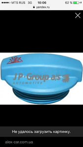

    На счёт крышки уверен?) крышка на мой взгляд тут без всяких клапанов, просто кусок пластика)

    У меня вот такая

    Знаю! И тебе советую знать.

    ЖП за 100 руб.?.. Ну тогда, возможно всё..

    При давлении более 1,2-1,5 кг/см2 - всю ОЖ выплюнет через клапан крышки РБ.
