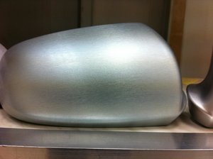

    Пробовал полировать постами ЗМ и пастой гоя войлоком и силитом оттерать не удалось
    В итоге наклеил пленку под тертый алюминий получилось просто супер
    И зеркала заодно затянул

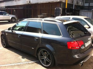

    1.297
    Audi A4/B7 2.0TQ M
    Вот как выглядит

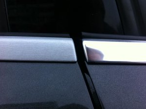

    1.297
    Audi A4/B7 2.0TQ M
    Спасибо, и споллер тоже затянул

    1.182
    8R’2016; 4L'2015
    Смотрится супер, на фотках точно уж))

    Зеркала круто получились!! вообще не видно, что пленка, на изгибах все ровно! а где делал? у меня на зеркалах лак почти кончился, вот думаю чем бы его заменить :)

    С внутренней стороны немного заметно а делал у друга, если что скину контактик в л с
