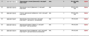

    A4 Avant AVV 2000г
    1. Асферическое без подогрева
    2. Асферическое без подогрева
    3. Асферическое с подогревом (такое сейчас стоит)
    А мне нужно плоское с подогревом. Выше я написал, что алкар и мабитек нет в каталогам плоских. Может кто другого производителя знает, чтоб плоское было, ведь оригинальное то плоское.

    зы... у тебя такое стоит,я правильно понял? Hagus 0331837

    Так асферическое это и есть плоское,разве нет?
