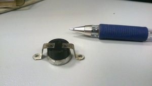

    В Алкаре было место под установку такого датчика?

    Это термореле если что =) При наступлении заданной температуры на его корпусе, контакт переходит в разомкнутое состояние и напряжение на нагревательном элементе пропадает. :wink:

    Если что, то принцип работы мне известен. Вопрос про наличие места для его установки в китайское зеркало, т.к. он устанавливается в разрыв цепи (нагревательных дорожек).
    Так же есть зеркальные элементы которые изначально без этого датчика, т.к. питание подается на зеркало принудительно, если что=)

    Там сзади есть типа окошка на другой стороне от контактов , ушки релюшки я немного грел паяльником и подсунул под пластик в этом проеме. Приплавил пластиком , держится довольно крепко. Зеркало брал Alkar 6455500

    На фотке почему то этого выреза не видно. Это не тот что над контактами (над контактами маленький ), а с другой стороны .
