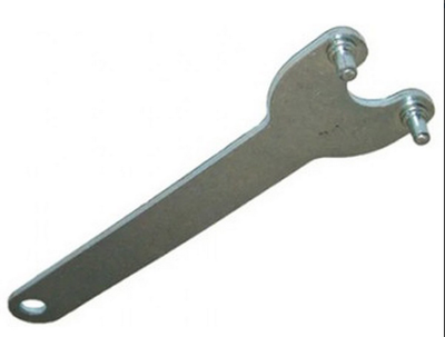

    100\44, WC, 1984, ГБО ГИГ3-L
    Приспособа для вкручивания цилиндров. Ключ от балгарки называется.

    вкручивание цилиндров - да ключ от болгарина + съемник двуълапый без лап ну как вариант болт пластина с гайкой
