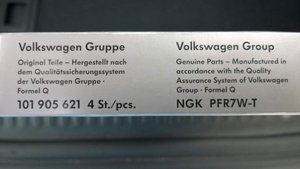

    На всякий случай: оригинальная упаковка. Производитель не пытается скрыть, что лежит внутри. Как-то странно, не правда ли, на фоне остальных зап.частей и расходников?

    У меня встал вопрос с заменой свечей, какие ставить? Знакомые посоветовали брать только оригинальные свечи, в противном случае есть вероятность поочередного выхода из строя катушек. Для интереса снял свою свечу и на ней написано: NGK VW AG (на керамической части), на металле выбито 101905621 PFR7W-T. Думаю, что первый это оригинальный VAG-кий, а второй NGK-ный номер. У оф. дилера NGK сказали, что это свеча 6840. Подскажите можно ли ставить эти свечи?
