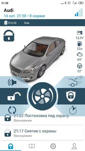

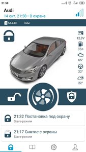

    На текущий момент полностью доволен.
    Я ставил себе с GSM и Bluetooth модулем, удобная вещь. Контроль машины даже за пределами зоны действия самих брелков. Телефон можно использовать и как брелок.
    Меню приложения удобное, датчики настраиваются самостоятельно по чувствительности.
    Автозапуск как по темпиратуре, времени так и по напряжению.
    В целом доволен.

    часть настроек поведения настраивается по Bluetooth когда находишься рядом с машиной.
    например снятие с охраны при приближении к машине, и наоборот постановка на охрану при удалении от машины.

    GHostlyFOX , спасибо за развернутый ответ, хорошая система, информации конечно много в приложении, но судя по скринам, все интуитивно понятно, можно разобраться и без мануала.
