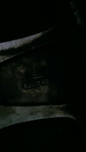

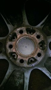

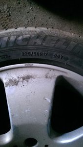

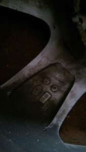

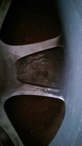

    Диски с А8 на А6, кто подскажет
    Кто подскажет станут ли диски R-17 с А8 2004г на А6 2,4 1998г. с резиной, будут ли цеплять? Цо и ЕТ не знаю.
  9. Андрей 645
    Андрей 645 Завсегдатай
    26 апр 2012
    569
    А6 С5 2.4i quattrо
    Надо мерить :nod: или ждать ответа от того у кого такие диски уже стоят, но для этого ещё бы фото всего колеса. С ЕТ действительно не понятно, а по всем другим параметрам, должны подойти.

    У меня от А8 летние диски(2004гв) R17 ET40, ЦО 57,1 ширина правда 7,5 с резиной 225/50R17 встали отлично.
    А колеса точно от А8? В экзисте так и не нашел ничего 2004 года с пятью лучами, тока семь...
    P.S. Тока у мну рестайл с люминивыми поворотными кулаками.
    P.S. Думаю примерка рулит...
