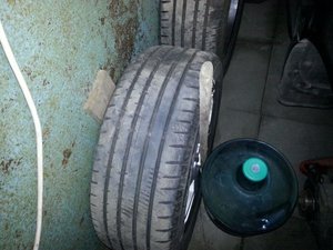

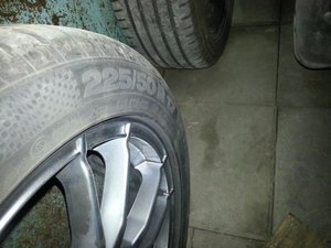

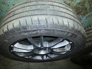

    итак рассказываю,шины стоят вот такие

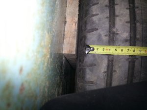

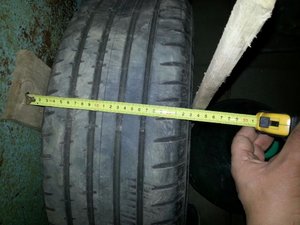

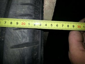

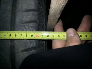

    замерял вот так:
    сначала ширину протектора,получил 200мм
    потом для чистоты замера поставил по обеим сторонам колеса 2 палки и замерил расстояние межу ними
    получаем общую ширину шины 235мм
    и это на шине с заявленной шириной 225! :rollingeyes::laugh:
