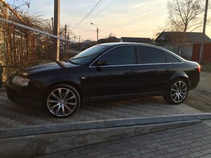

    поиском ничего не понятно....у меня сейчас сзади стоят 255/35 ZR19 спереди этот размер по ширине не подходит чуть трется.
    вперед поставил 235/35 ZR19. Все идеально.
    Хотел узнать какие еще пойдут вперед, чтобы высота была больше 35???
