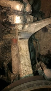

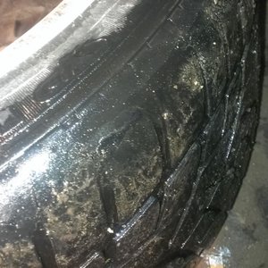

    Сам удивляюсь, просто пробил колесо , снял посмотрел, видно следи что колесо черкало ступицу, резина Данлоп она достаточно узкая. а как вы думаете на зиму 225/55 R16 оригинал с вилетом 45 станет?

    Согласно таблице должны стать,с вылетом от 30 до 38, хотя я бы больше 35 не делал, сильно колеса наружу выступать будут. 45-43 родной вылет не него должен ставать 235/45 17 правда ширина диска 7,5.
    А вот что сделала резина 225/45 17 на диске 7,5 с вылетом 56.

    точно такой же размер только диски с вылетом 45 такая же хрень за 8 тыс. пробега на обоих колесах, хотя зазор есть мм в 5 точно, вот только следов на кулаке не видел, странно как то. Ломаю голову теперь что на лето брать.

    Неправильно все пишешь - чем меньше вылет ЕТ, тем больше колеса наружу выступать будут, соответственно дальше от рычага....Насчет фото конечно так будет - тебе проставки надо ставить 15 мм как минимум...

    Спасибо что подметили, имел вместо "больше 35", МЕНЬШЕ, извините за дезинформацию.
    Проставки поставил 16 мм., все теперь гуд!
