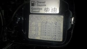

    как не сказано? в самом низу 125/80R17,лан шучу,видимо все дело в том что у тебя америкос,по крайней мере лючок от америкоса,америкосы люди вообще странные,
    на европе одна из штаток 235/45R17,а 225/45R17,равно как и 205/55R16,низковаты и спидометр сильно на них подвирает,видимо у тебя 235-ка встанет тьлько с проставками(если конечно есть желание),у мен

    смотрим лючок,основная табличка(та на которой о колесах),левый верхний угол,четыре строчки в рамке и под рамкой строка: For USA/Canada,переводим: для Штатов и Канады,какие варианты?
    либо лючок не родной,либо сама машина переделана под Европу,думаю наиболее вероятен первый вариант,так что как то так.

    У американцев и бампера другие и спидометр в милях, а у меня в расшифровке вин вон что:
    U2B - Комбинация приборов со шкалой спидометра в км/Ч, радиочасами, тахометром, счетчиком суточного пробега в километрах И дополнительными контрольными приборами
    0LW - Таблички / наклейки / сертификаты безопасности для Германии
    0ST - Наклейки / таблички на немецком и французском языках
    0VC - Руководство по эксплуатации на немецком языке
    0W1 - Наклейка на коммутационном блоке на немецком языке
    1EX - Специальная идентификационная табличка с VIN-кодом для стран Евросоюза
    А на лючке может какая информация именно для американцев

    я думаю лючок не родной,уверен на 99.9%,машина для европы,а наклейка для америкосов думаю такого не бывает,

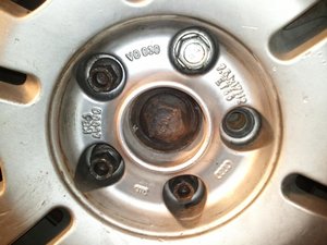

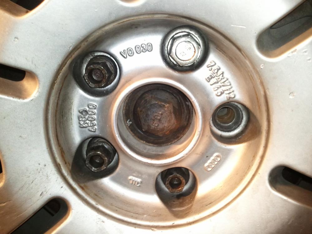

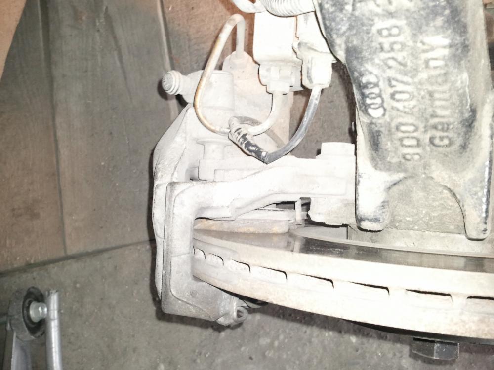

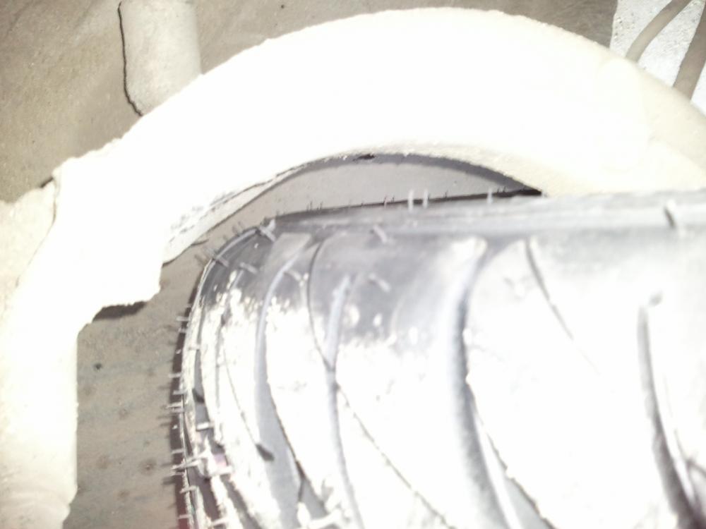

    нашел у себя несколько фоток по вопросу:
    фото кулака
    http://www.audi-club.ru/forum/attachment.php?attachmentid=395767&stc=1&d=1397917697
    фото параметров первого диска (вроде оригинальные)
    http://www.audi-club.ru/forum/attachment.php?attachmentid=395768&stc=1&d=1397917752

    вот изнутри расстояние до кулака
    http://www.audi-club.ru/forum/attachment.php?attachmentid=395771&stc=1&d=1397918003

    кулак люминь,судя по фото запас порядка сантиметра,для сравнения постараюсь завтра свой запас сфоткать,он у меня гораздо меньше.

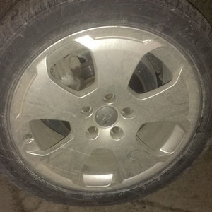

    суть дела: прикупил я диски от S6 ЕТ 43 R17 , встанут ли мне они? хочу резину прикупить 235/45 :) у меня авто дорестайл, и на баке ваще не написано про 17 радиус, максимум там 16 :confused::shock:

    вот такой
      4,6 КБ
      229

    а ширина диска какая?

    7,5 J

    должно быть все нормально
    у меня точно все тоже самое по размерам (и резина и диски

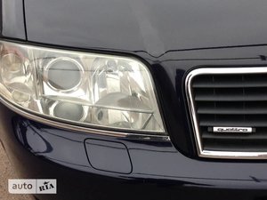

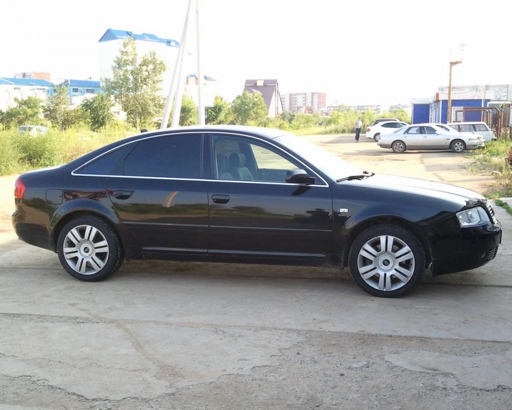

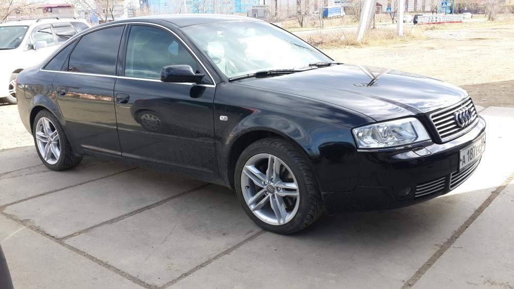

    здравствуйте, вот оригинальная наклейка на лючке бака, машина с Европы, лючок оригинал, машина 2004 года рестайл, S-line с завода. Диски стоят смотрите на фото. Спереди резина 225/45 R17 сзади 225/50 R17, вопрос какую максимальную по высоте резину я могу установить на передок, хочется немного поднять машину. Спасибо.
      53 КБ
      364
      127,4 КБ
      266

    у тебя машина случайно не полноприводная?

    да quattro, фото моей перед покупкой.

    а ширина дисков какая?
