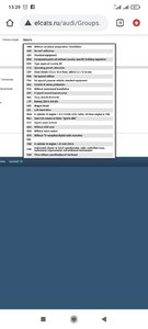

    При подборе запчастей через етку выяснилось что у меня по вину стоят спереди и сзади колесные диски с разным вылетом, так и должно быть или етка ошибаеться?

    Такого быть не может, скорей не ЕТКА ошибается, а вы.

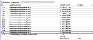

  11. Galkin200394
    Galkin200394 Новичок
    25 июл 2021
    13
  12. АндрейР
    АндрейР Желаю чтобы все!
    19 апр 2004
    66.145
    A3\8P\2,0Т\Q
    Это не ЕТКА, вот как декодируется код C8Y в ЕТКА
