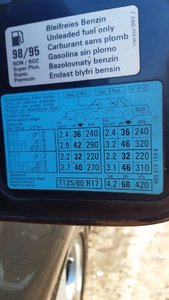

    Приветствую, AUDIводы и AUDIведы.
    Имею АУДИ А6С5 Авант, 2003г.(рестайл), 2.0, МКПП.
    Есть желание "лифтануть" немного авто, т.е.увеличить клиренс.
    Что имеем : шины - 205/55R16, диски -7Jx16 ET45.
    На лючке бензобака : IMG_20191206_102316.jpg
    т.е.сильно не разгуляешься в выборе вариантов (по сравнению с теми, у которых на аналогичных табличках имеется 215/55 R16, 235/45 R17). Здесь, я полагаю, идет зависимость от марки двигателя
    см. https://kakie-kolesa.ru/audi/a6/2004#2.0i
    (и, как следствие, некоторые отличия в передней подвеске. Разные моторы имеют разный вес, меняется вектор приложения силы, действующий на отдельные узлы подвески.
    Соответственно, меняется и конструкция подвески, которая должна обеспечивать максимальную надежность узла при сохранении управляемости и комфортности).
    В моем случае, если двинуться в сторону увеличения высоты профиля шины на 1 шаг при неизменной ширине (205/60R16), диаметр колеса увеличится на 21 мм, клиренс возрастет
    на 10 мм (1 см), (https://shina-calc.ru/#), а зазор между внутренним краем "угла" протектора и кулаком уменьшится на 10 мм.
    Если двинуться в сторону увеличения ширины шины на 1 шаг (215/55R16), то соответственно :
    - диаметр колеса - плюс11мм;
    - клиренс - плюс 6мм;
    - зазор между внутренним краем "угла" протектора и кулаком - минус 6 мм.
    Если еще "обнаглеть" и пойти как в ширину, так и в высоту (215/60R16) :
    - диаметр колеса - плюс 33 мм;
    - клиренс - плюс 16 мм;
    - зазор между внутренним краем "угла" протектора и кулаком - минус 16 мм.( Пожалуй и в ноль уйти может).
    Для увеличения зазора между верхним краем шины и кулаком может взять диск с меньшим вылетом (напр. ЕТ-40) ? В этом случае диск с колесом сместится в сторону арки.Ну и соответственно...
    Кстати, в начале этой темы (стр.2) была приведена таблица соответствия типоразмеров шин, дисков и их вылетов (ЕТ). Если присмотреться к ней внимательно, вроде все логично ( на мой взгляд ).
    Сам склоняюсь именно к этому варианту.
    Тем более, что присмотрелся к классным дискам с ЕТ-40.
    Понятно, что практика - критерий истины и только на мат.части можно окончательно все проверить, но ТЕОРЕТИЧЕСКИ, возможно в моем варианте поставить 215/60 на диски 7Jx16 ET40, чтобы нигде ничего не терлось ??
