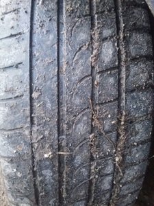

    А рисунок какой?
    Я к чему я жене машину купил в 2014 и на ней стояли 14 вот такие 229532120_1_644x461_shiny-kama-na-14-dva-balona-kostanay.jpg и машину вечно уводило в право. Я не стал заморачивался сразу с ход развалом думаю поменяю переднию подвеску и сделаю сход-развал. Но когда поставил зиму увод пропал. От катал зиму поставил опять эту каму и увода не было. Оказалось рисунки на резине не сотвотсвовали установки изначально при покупке.
    Вот может и у вас попробовать резину перекинуть лево с право без разворота ( та что щас внешния сторона резины станет внутренней).

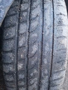

    Дружищ вот я сфоткал свою резину, если смотреть с морды авто то с таким рисунком у меня стоит слева

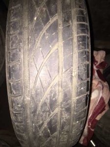

    Вот справа
    Походу проблема именно в неправильной забортировке шин?

    Ну да!!! Перебартуйтесь, резина не правильно стоит.

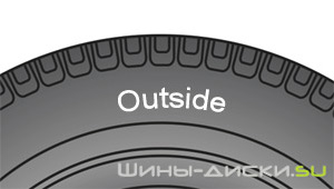

    У вас Асимметричные шины.
    Внутренняя часть асимметричной шины сделана более мягкой, чем внешняя, это обусловлено тем, что нагрузка при движении в поворотах в основном приходится на внешнюю часть колеса. Это заметно улучшило управляемость автомобиля. Также в целом положительно повлияло на курсовую устойчивость транспортного средства увеличение площади пятна контакта покрышки с дорожным покрытием. Кроме того, в связи с тем, что шашки протектора на внешней стороне асимметричной шины крупнее, чем на внутренней, улучшен водоотвод при движении на влажном дорожном покрытии, что положительно сказалось на тенденции к уменьшению вероятности возникновения явления аквапланирования.
    Особенности установки шин.
    Установка асимметричных шин
    Правила установки асимметричных шин интуитивно понятны и достаточно просты.
    При установке колеса с асимметричной шиной на автомобиль наружная его часть должны быть с надписью Outside (либо аналогичной разных производителей: External, This side facing outwards, Side facing outwards и т.п.), в то же время надпись на внутренней части колеса Inside (оно же: Side facing inwards,This side facing inwards) остается вам не видна, т.к. направлена этой стороной к автомобилю.
    Проще говоря, при правильной установке асимметричных колес, обходя автомобиль, вы должны видеть на автошинах только надписи Outside.
    Установка направленных шин
    Направленные шины устанавливается так, чтобы при направлении движения автомобиля вперед направление вращения колеса совпадало с тем, куда указывает стрелка на боковине рядом с надписью Rotation.
    «Левые» и «правые» шины, как уже говорилось выше, устанавливаются соответственно строго на стороны автомобиля, которым соответствует надпись на протекторе Right (правые) или Left (левые) (по ходу движения автомобиля вперед).
    Установка симметричных шин
