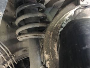

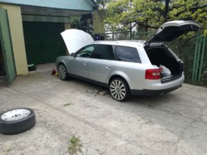

    Всем доброго времени суток, друзья! Хотел бы попросить совета у тех кто “ел устриц“, а именно катал на 19 колесах. Товарищ продает симпатишные тапочки 19-го размера, съездил вчера на примерку: dav 81525 Вот так стали 8,5*19 ЕТ45 с данлопом в размере 225/35 R19. На мой вкус резинка маловата. Есть мысли пихнуть туда 245/35 R19 - эти колесья будут больше на 14мм в диаметре, соответственно подрастут вверх на 7мм и внутрь на 10мм - визуально кажется, что такой вариант должен стать или “как есть“ или с минимальными проставками. Но это “кажется“, а очень хотелось бы знать как оно стаёт в реальности... Если у кого есть такой опыт - поделитесь пожалуйста!
    Второй вариант - попробовать затолкать 235/40 R19, но тут уже разница в диаметре с теми что на фото в 30мм (верх колесо подрастет аж на 1,5см!) - по-любому с проставками - вопрос какой толщины и придется ли подпиливать прилив на поворотном кулаке? Буду благодарен за любую информацию, советы, фотки...
