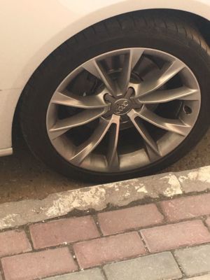

  5. Юрий453
    Юрий453 Участник форума
    28 мар 2011
    378
    А6/2,7ТT 00г
    Добрый день! кто знает - что это за стиль (модель) дисков?
    76996

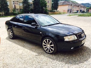

    Umka09 Участник форума
    23 сен 2013
    156
    A6/C5 2.4 BDV 01г.
    стоят спереди 235/35/19 сзади 255/35/19
      263,6 КБ
      77
  11. Kopernik
    Kopernik Живу я здесь
    20 июн 2010
    1.096
    Тюменская обл.
    Ауди А6С5 2.8 APR на палке
    Зубодробилка )))) Подвеску раз в год трясеш?

    Паша с чего такое мнение,есть клубень с Рыбинска,года 2 точно уже на 19-шках гоняет,проблем нет))) и тоже 235/35/19
    Вот в ближайшее время спорт-стойки от RSки поставит себе.
    А другого даж на 20-ках особо и не трясёт)))
