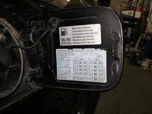

  17. Sergey33333
    Sergey33333 Живу я здесь
    18 янв 2009
    4.081
    Написано всё в ЕТКА.
    Заводская комплектация по ВИН`у А6С5 2003-2004 (можно забить в Гугл WAUZZZ4B34N033867 и найти):
    1BE Спорт.ход.часть, улучш.шумоизоляция, усил.подвеска, уменьш.дорожн.просвет приблиз. на 25 мм
    H8A Шины 235/45 R17 93Y
    PRI cast aluminium alloy wheels, 7.5Jx17, 5-arm "Crescent" design, with 235/45 R 17 tyres
    Ну и фотка с лючка бензобака:
  18. alexson.75
    alexson.75 Старожил
    16 дек 2010
    14.365
    A6/C5 03г.2.4Q Avant,АКПП
    ну ты бы сразу сказал про эту туфту,я бы даже не заморачивался продолжением дискуссии,это тоже самое как купить китайское крыло и искренне удивляться почему оно встает криво,а не так как оригинал :lol:,купи нормальные шины и все встанет как тут и было,ты до сих пор не в курсе что кроилово ведет к попадалову,
    касаемо Federal-а: я с этим гуаном сталкивался еще когда у меня сотка в 45-м была,брал их из за хорошего "дождевого",направленного рисунка протектора,первые же поездки по "сырости" привели к разочарованию,я сильно пожалел потраченных денег :cry:,в расстроенных чувствах проездил сезон и сплавил какому то любителю халявы,
    в любом официальном источнике озвучены не ПОЛОЖЕННЫЕ,а РЕКОМЕНДУЕМЫЕ типоразмеры шин :nod:,лень искать позвони официалам,они просветят,
    я не знаю где ты взял эту лабуду,но на С5 стандартный вылет начиная с R15 42-45,это то что ставилось на заводе,на рестайле штатными размерами шин являются приведенные Сергеем на фото постом выше,на дорестайл идет все тоже самое,с той лишь разницей,что на дорестайл с завода еще ставились R15 с размерностью шин по моему 195/65,при желании могу уточнить вечером,на табличке лючка приятельской С5 дорестайл,
    все абсолютно верно :nod::thumbup:,могу дополнить(вечерком) фотографией своей запаски которой был укомплектован авто с завода диск 7.5Jx17 ET-45,шина Мишка (модель на память не напишу) типоразмер 235/45R17 ассиметрия,состояние нульсен,ее похоже никогда так и не ставили.

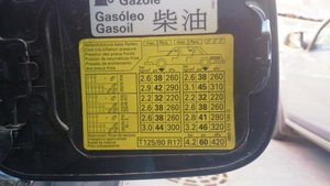

    Ну как еще объяснить???? Ну не вошли у меня 235-е шины! До июля катался на зимних, ждал пока привезут взамен такие же, только 225\45. Благо еще продавец попался понимающий и забрал 235-е, пообещав привезти поуже.
    У меня на лючке про 17 размер ничего не сказано
