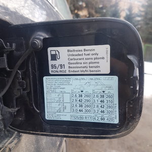

    Да диски то встанут,вопрос в шинах,штатным для С5 считается 235/45/17,вот для примера данные с лючка на моей машине...

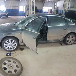

  20. kafor
    kafor Участник форума
    15 май 2005
    227
    А6/C5 2,8QAvant 99
    #320 kafor, 26 мар 2017

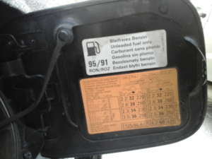

    Итак переобувка не за горами, а что ставить так ясности и нет . Диски на фото ( 8j et43).
    На лючке смотрел, 17 вообще нет.
