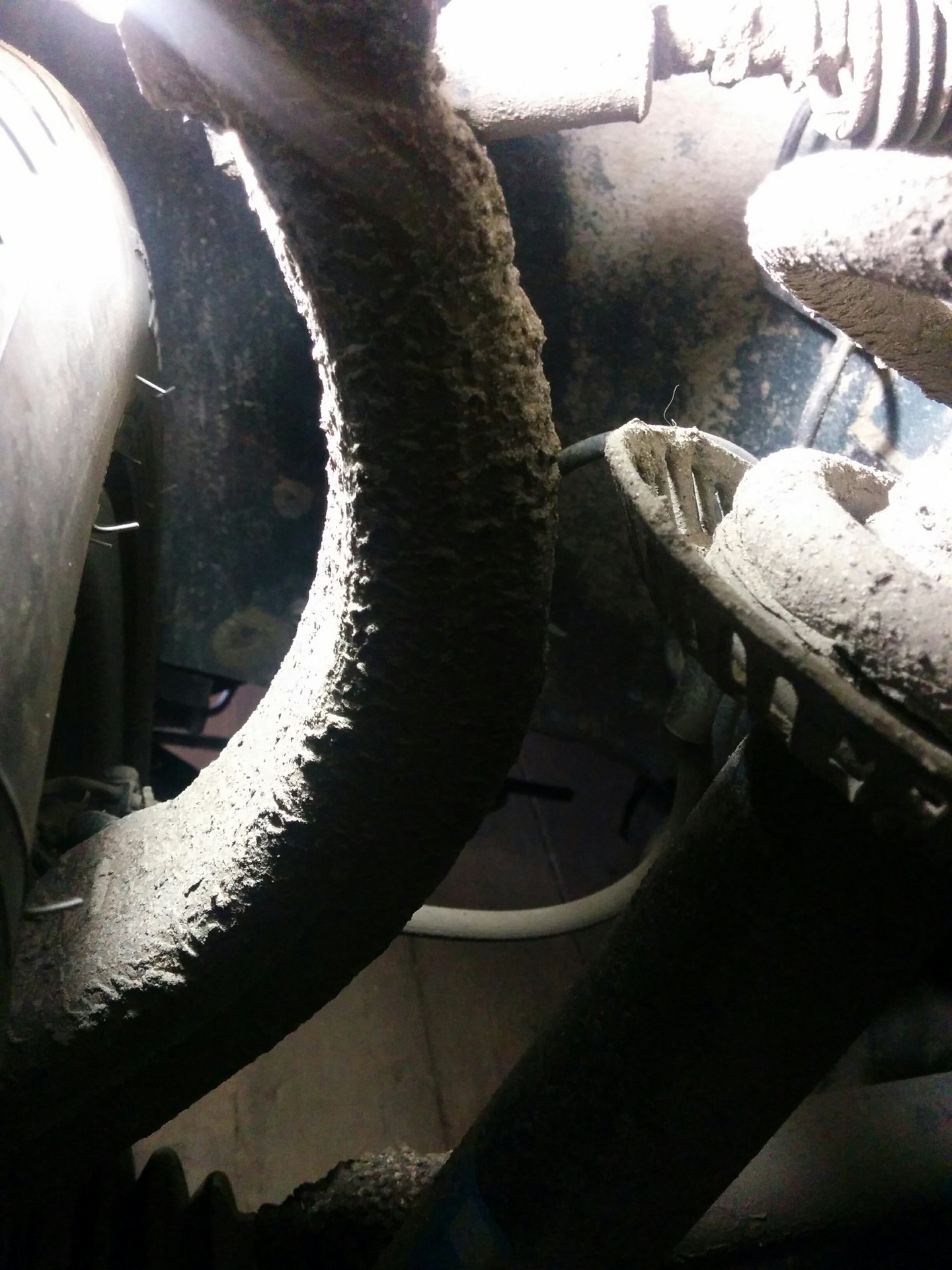

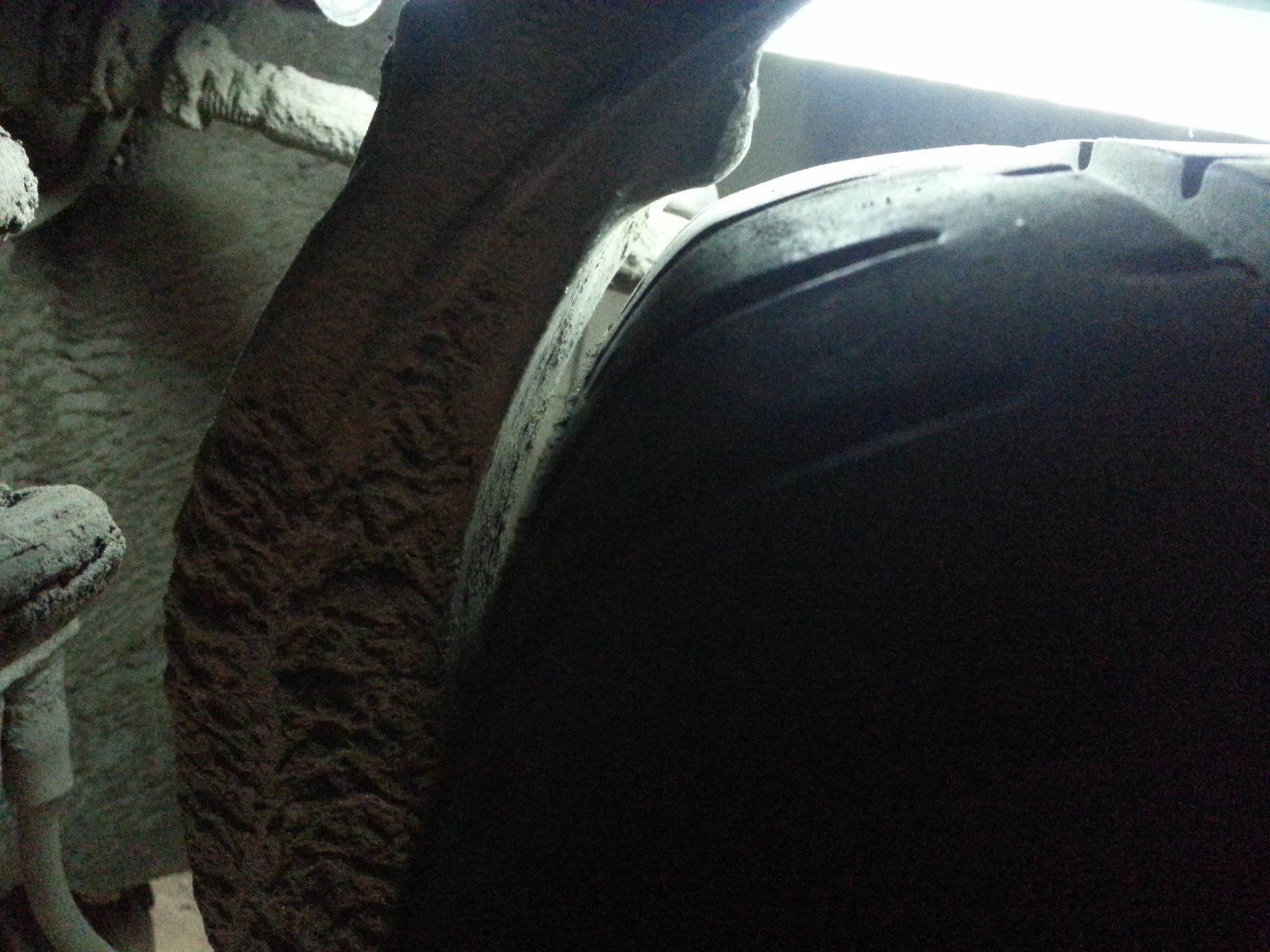

  4. alexander_kr
    alexander_kr северянин
    19 фев 2014
    1.196
    VW touareg GP
    А вот тоже 225/50 с вылетом 26 IMG_20160715_201319.jpg

    Конечно не встанут! Ребята спасибо за помощь,за то что откликнулись! Всё резину купил встала как на фото.А про лючёк-я не знал,что по нему можно как-то ориентироваться,там вообще какие то интересные размеры указаны.Не судите строго,теперь буду знать.Спасибо Вам парни!:beer:
