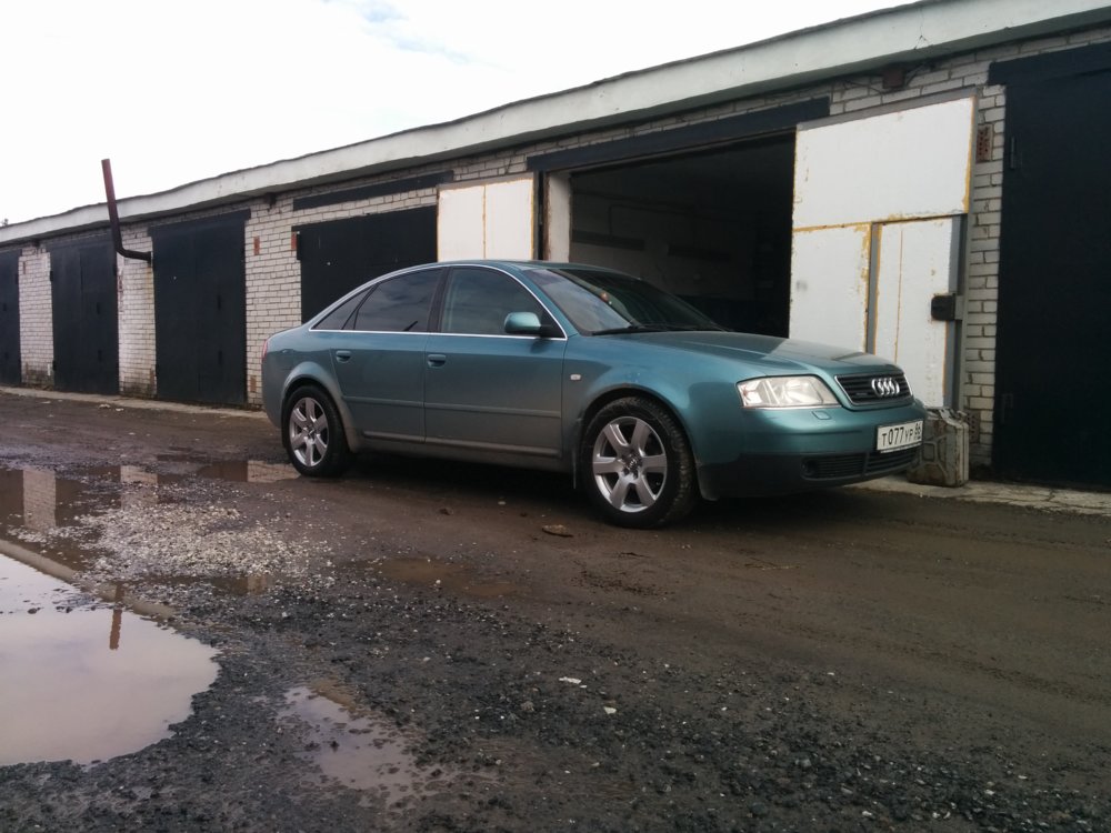

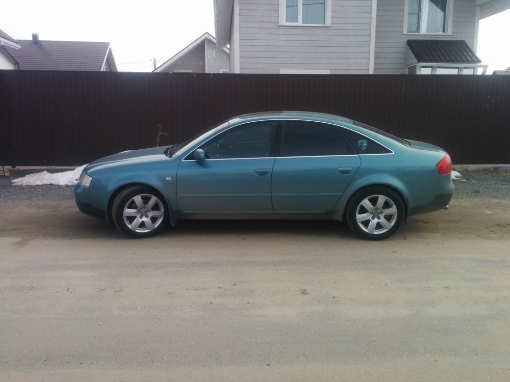

  17. alexson.75
    alexson.75 Старожил
    16 дек 2010
    14.365
    A6/C5 03г.2.4Q Avant,АКПП
    Ну вот совсем другое дело,продублируй это в своём профиле,дабы в следующий раз не было к тебе лишних вопросов,касаемо колёс,вылет однозначно велик и его надо уменьшать с помощью установки проставки,по шинам думай сам,как по мне так он маловат для наших машин,у меня и зима и лето 225/50*17 которые выше и твоих приобретённых 225/45*17 и штатных 235/45*17,так это выглядит внешне...
    Лето
    Зима
    Параметры дисков вылет 45 на зимних,вылет 43 на летних,оба комплекта 7.5J×17
