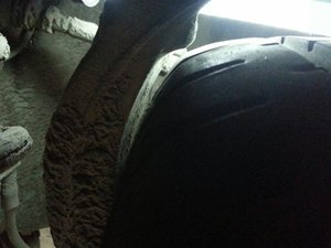

    какая сейчас стоит резя (размер), на каких дисках(параметры) и каков запас от внутреннего края протектора до кулака?

    Сейчас я вообще на 16 дисках 225/55" 16. Расстояние до кулака не знаю...

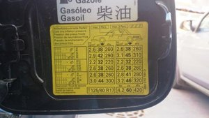

    Ну, вот и пример обновку. Диски 17" ЕТ 45, J7,5. Резина, как подарок от предыдущего хозяина, стоит 235/45. Думал что с этой резиной вообще не влезет. Тем более прочитал что на мою (по надписи на лючке бака) идет 205/55, а значит эта никак не станет. Но, она на удивление стала. Стала, но расстояние до кулака вообще притычное до нельзя. Колесо конечно критися, но как-то мне стремно. Но, предыдущих колесах 16" с резиной 225/55 расстояние явно было больше.

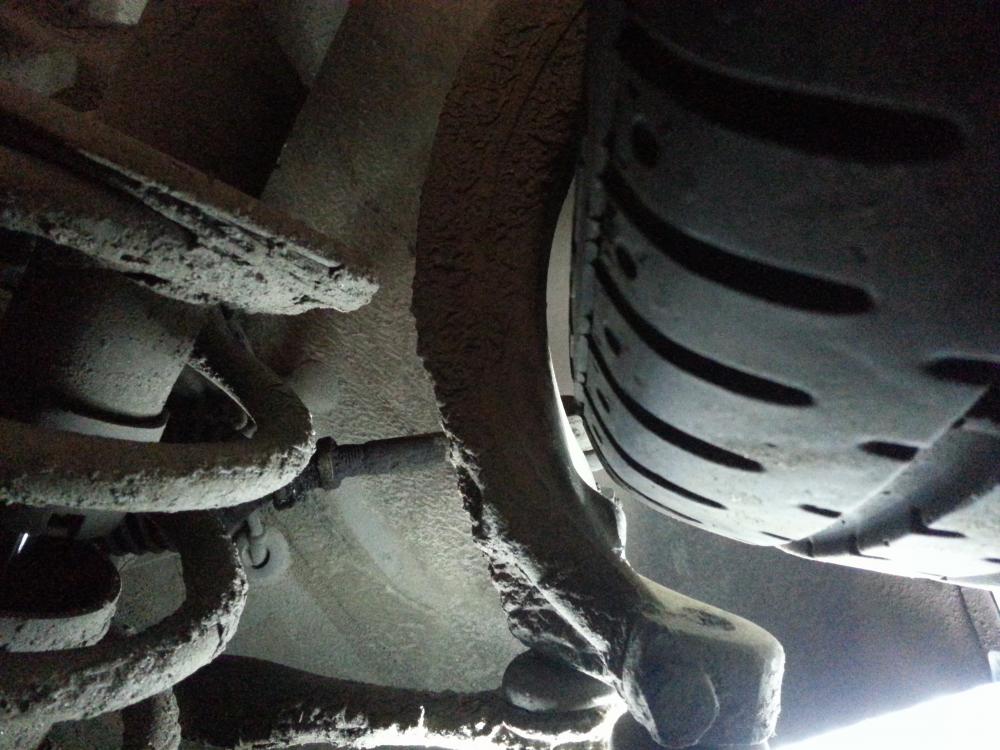

    Чтобы что то тебе советовать, нужны фотки твоего расстояния от шины до кулака, вот в таком ракурсе...
    без этого любые советы бесполезны,
    возможно тебе просто повезло что тебе встали 235/45, как вариант встали они именно из за того что эти данные шины, данного производителя и модели оказались впору,

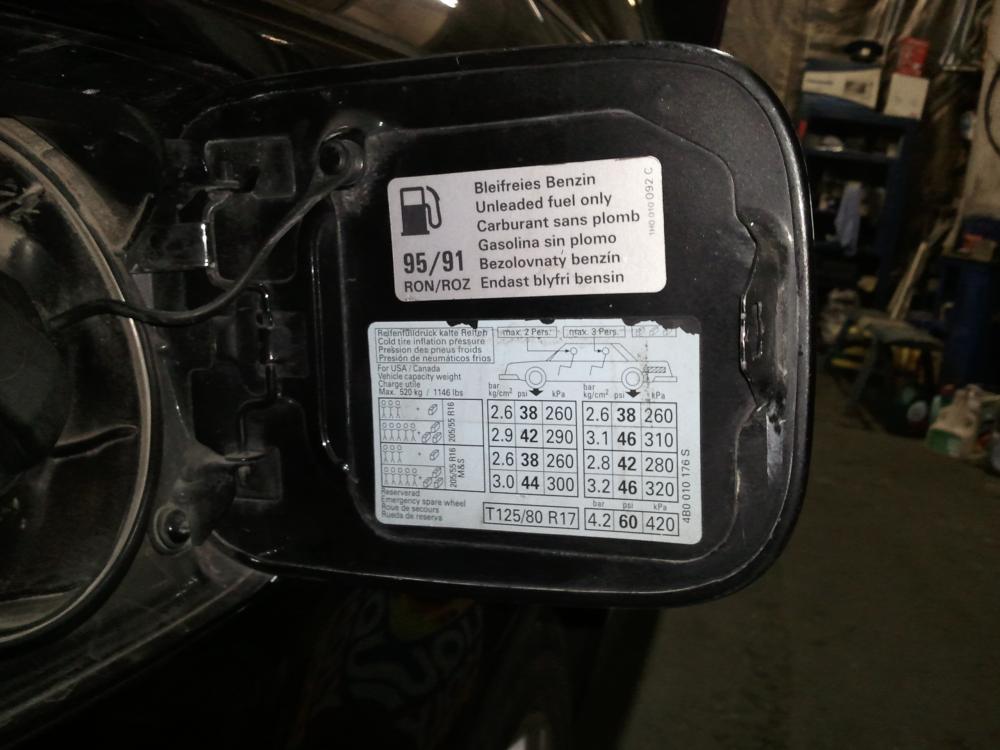

    С5 были машины у которых на лючке было только...
    На такие машины штатным 17-м идёт 225/45 и 235/45 либо не встают вовсе, упираясь в кулак, либо встают но ооооочень близко к кулаку, на таких машинах речи о 225/50 и 215/55 в 17-м размере и речи идти не может,
    но в основной массе на лючках встречается вот такая инфа
    бывает правда и что указаны только 2 размерности 205/55*16 и 215/55*16, в любом случае на этих машинах в штатном 17-м размере уже числятся 235/45 и вот на них уже 225/50 и 215/55 17-шки встают без каких бы то ни было проблем.
    Именно поэтому нужно видеть твой запас с 235/45*17, а то ща насоветуем тебе тут всякого, а потом приобретёшь и они не встанут ни фига.
    Пы.сы. всё описанное относится к шинам установленным на диски 7.5J R17 с вылетом ЕТ45.

    Я по прежнему в "творческом поиске". Вот фото моей наклейки бензобака
    Переобувать на 17" в страстную пятницу уже не стал. Посему только сфоткал расстояние до кулака на своих нынешних 16" 225/55. Выглядит это так

    Если и менять 235/45*17 на что то, то только не на 225/45*17, она будет ниже твоей теперешней (225/55*16) и соответственно ещё жёстче т.к. высота боковины у неё будет ниже, ведь процентная величина профиля исходит от её ширины, при одной и той же величине профиля при уменьшении ширины шины, фактическая высота боковины шины будет уменьшаться,
    если вместо нынешней 225/55*16 тебе поставить 225/50*17, то общая высота колеса останется такой же как у тебя сейчас и есть, т.е. она должна встать без проблем,
    про то что 215/55*17 встанет "домиком" эт всё фигня, нормально она встаёт, не ты первый её ставят, никаких пррблем.
