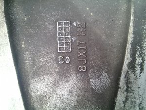

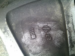

  17. Valeriy777
    Valeriy777 Участник форума
    28 окт 2012
    404
    А6 С5 2.8 АККП 98
    А подскажите уважаемые, такие оригинальные 17 диски были, или это реплика?

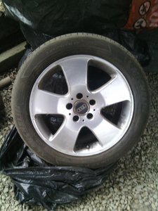

  19. Valeriy777
    28 окт 2012
    404
    А6 С5 2.8 АККП 98
    Помогите советом, подойдут ли мне такие диски?
    с такой резиной
    Поделитесь мнениями, т.к. стою перед выбором и не знаю что делать...
  20. alexson.75
    alexson.75 Старожил
    16 дек 2010
    14.365
    A6/C5 03г.2.4Q Avant,АКПП
    10мм ставь и не парься
