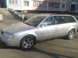

    В итоге стоят 215 65 р16. Ет48 зима
    Взаде ничего не трет
    Перед тоже не трет, но расстояние между верхним рычагом 7 мм . Все впритык.
    Думаю с ет 35 было бы лучше)

    Сообщаю что 215\55\17 на вылете ЕТ38 встаёт отлично,ничего не цепляет не задевает.
    но это самый большой размер,ни шире ни выше не встанет,либо понижать до 50 профиля
    пока поезжу на 215\55\17 попробую как ведёт себя, но пока скажу что особо разницы от 225\50\17 не заметил,так как разница не большая.
    да возможно чуть помягче,да возможно чуть повыше,вялкости в поворотах особой не заметил.
    но всё равно считаю пока самый нормальный размер 225\50 само то!!!и в меру широкая,и в меру высокая, и не жёсткая как 45 профиль

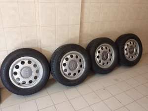

    #187 АндрейР, 2 мар 2016
    Это 16-е диски,которые шли на А6\С5\1998 года.
  8. Valeriy777
    Valeriy777 Участник форума
    28 окт 2012
    404
    А6 С5 2.8 АККП 98
    Спасибо за фотки, уже немного просветился )))
