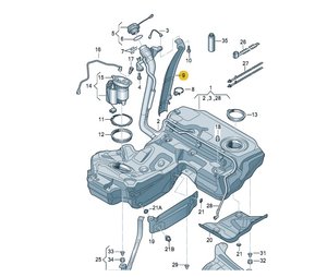

    Всем привет!
    Глянул в Эльзу и пишут, что при переходе на 19-дюймовые колёса и более(если с завода стояли меньше), надо установить защитную пластину топливного бака :confused:
    Как выглядит эта пластина? Насколько критично её отсутствие?
  3. neckarsulm
    neckarsulm Живу я здесь
    19 мар 2015
    1.727
    Свердловская обл.
    Audi А6 C8 50TDI
    Позиция 9 - 4G0 201 974 A.

  4. Romik203

    :confused: а для чего она нужна:confused: какая связь бака с колёсами:confused:
  5. Владимир_Вартовск
    Владимир_Вартовск Живу я здесь
    2 дек 2017
    2.753
    Ханты-Мансийский АО
    A6C7 2.0 tfsi (CDNB) 2011г.
    Вероятно защита от пескоструя или защита трубопровода при аварии.

  7. FiVe
    FiVe Участник форума
    3 июн 2016
    338
    Audi Q5 FY 45TFSI
    Спасибо. Пытался найти инструкцию по установке, но не нашёл(( Надо снять обшивку колёсной арки и всё или какие-то ещё работы надо провести?

  9. neckarsulm
    19 мар 2015
    1.727
    Свердловская обл.
    Audi А6 C8 50TDI
    Не знаю. Надо искать ответ в ELSA.

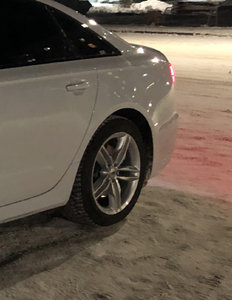

  17. Originals
    Originals Новичок
    7 дек 2021
    3
    Всем привет! Подскажите кто знает на практике по вылету дисков на а6 с7. Поставил на зиму нарядные диски R18 с вылетом 39, немного утонули в арках. Кто знает если поставить 29 вылет на эту модель, колхоза не будет?
  18. Владимир_Вартовск
    2 дек 2017
    2.753
    Ханты-Мансийский АО
    Учитывайте и ширину диска.
    Эти видимо 7 дюймов.
  19. Originals
    Originals Новичок
    7 дек 2021
    3
    Ширина диска 8 дюймов. Немного другой эффект ожидал от вылета 39.
  20. Владимир_Вартовск
    2 дек 2017
    2.753
    Ханты-Мансийский АО
    8 дюймов ЕТ29 будет на 1см наружу стоять чем эти.
    Кто то ставит проставки. Попробуйте.
