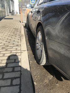

    Из моего опыта... Я купил диски с А8, за не дорого) вылет кажется E28 с резиной 235/55R18 Резину потом поменял на 235/50
    но сталкнулся с такой темой в шиномантажке, два колеса 7,5 два 8 широной обода. Диски оригинал вроде как. Гуру , подскажите так и должно быть на А8??? поставил узкие в перед...

    Диски должны быть одинакового размера,7,5-это для зимы,да и вылет у дисков 7,5 и 8,0-разный.

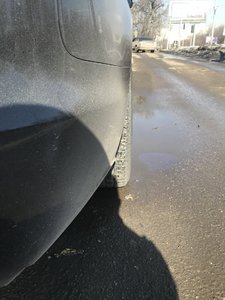

    Вылет у Вас явно не 28, у меня стояли R20 с вылетом 29 и выглядит это примерно так:
    Кстати, вроде Ауди не любит "разноширокие" диски, вы с этим поаккуратнее.

    Никаких, только бока закидывать грязью будет (стекла тоже)

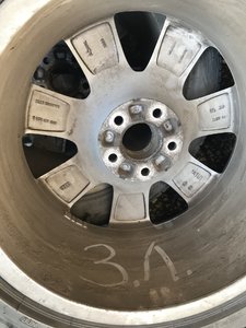

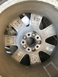

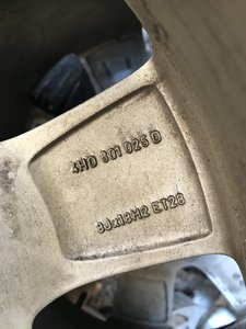

    Дополнительные фотки по разношироким колесам. Купленными мной с А8. Вот что имеем... Два диска 7.5JX18 ET26 и 8JX18 ET28. Это я уже потом узнал от шиномонтажника))))
    Обутые в в бридж 235/50R18 Вопрос! Куда какие предпочтительней поставить? сейчас поставил в перед 8JX18 ET28, в том году было наоборот. Ни чего за арки не выпирает.

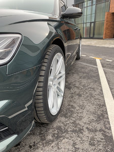

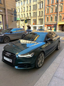

    Одел R19 4G0 601 025P (R19 7.5Jx19 ET33) на шины 235/45/R19, лето.
    Тормоза - сток.
    Первые ощущения:
    ✓ машина очень круто смотрится
    ✓динамика разгона стала хуже. думаю, минус 1,5-2 секунды до 100.
    ✓ощутимо уменьшился эффект "выстреливания". ощущение что в машине 4 мужика по 90 кг
    ✓тормозит чуть хуже, чем было на R17, или по-другому. на скорости пока не пробовал
    ✓на брусчатке теперь как на табуретке. при температуре +5 машина как на колесах от кареты, слышу как сайлент-блоки работают
    ✓Накачал перед 2,6; зад 2,4 (на дверях машины даже нету упоминания про давление шин на R19)
    ✓Придется теперь ездить оооочень аккуратно, чтобы не разбить диск. говорят, что R19 сильнее "убивает" ходовую.
    ✓Руль на скорости 40км/час какой-то легкий стал.
