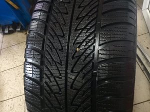

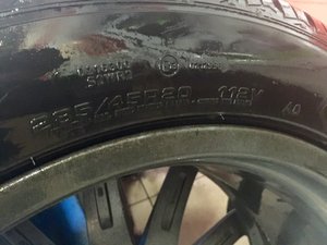

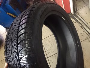

    Народ, осталось два комплекта зимних нешипованных GoodYear UG8 Performance, оригинальный размер 285*45*20 с тестовых КУзибенов. За неделю городской пробег реальный был 500-600 км, состояние фактически новых. Один лежит у ОД в центре, второй в шинном центре на Осташковском ш, сразу сделают монтаж. Отдадут по 45 тыр за комплект. Кому нужно - пишите в личку, дам контакт где забрать.
    Для модераторов: прошу не ругаться, я тут ничего не продаю, и никакого моего скрытого заработка или рекламы в них нет, и контакты не публикую. Просто инфа для одноклубников сэкономить 20 тыр на Новый Год, т.к. самая низкая цена на них в интернете 60 тыр за комплект (15 тыр/шину). шина оригинального размера именно для наших ку7.

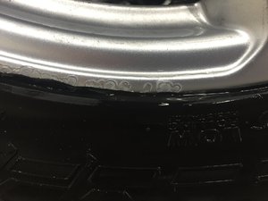

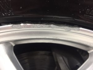

    Подскажите можно ли будет ездить на таком диске или лучше сделать?

    Ну для жуткого офроуда по пням нормальный диск!!!
    Странный вообще вопрос-машина 4-5-6 млн стоит, диски по сравнению с ней 150-180 тр-сущие копейки, чтобы пытаться на них еще полтинник накроить....

    На фото не совсем понятно, насколько серьёзное повреждение и нарушена ли геометрия диска. Если просто закусило край (без деформации обода, типа бордюрной болезни) и нарушение эстетики не смущает - то ездить можно и на безопасность это не влияет. Если геометрия нарушена - лучше отремонтировать с прокаткой (подвеска спасибо скажет).

    Это я об бордюр занесло и я боком стукнул,
    Ок спасибо будем снимать и смотреть

    Делать по любому надо т.к. край острый и будет грызть шину . Но окончательный вердикт должен вынести мастер (настоящий, а не кое как) после его осмотра и замеров. По фото это сложно, т. к. трещины могут быть и т.д.
    ИМХО после ремонта уже это колесо только на заднюю ось.
