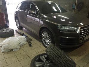

    в очередной раз проколов колесо, решил заодно переобуться...
      87,1 КБ
      583
      91,8 КБ
      594

    21 что ли? Жестче стало?
  5. aviatechnik
    aviatechnik Живу я здесь
    22 май 2012
    1.536
    Q7 TDI 4M
    не, 20-ые и до и после...
