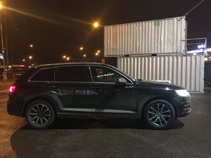

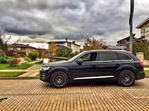

    Перепробовал много колёс. Сейчас в моём арсенале на моего КУзю 5 комплектов в сборе, перетыкаю время от времени, смотрю разницу. Пирелли, Нокиан, Гудиер, Бридж, Конти. (это не от дурной головы, работа у меня такая, колёсная.)

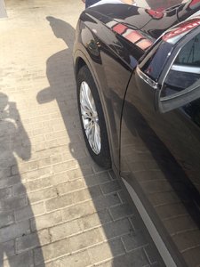

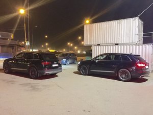

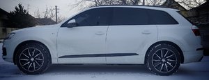

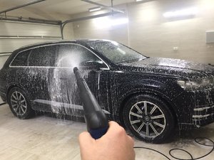

    - ОЕМ 285*45*20 хорошо работают как на дисках с оригинальным 32 вылетом, так и на тюнинговых с ет25.
    - вариант замены, который предлагают дилеры 275*45*20 (исключительно ввиду нехватки у них 285*45) мне лично показался столь же комфортным, изменение в дорожном просвете -4.5 мм (уменьшение диаметра колеса) визуально не настораживает. Зато цена на шины приятнее ввиду распространённости размера 275*45
    - сейчас езжу на более высоком 275*50*20 Nokian R2. Встаёт отлично и на пневму, а ещё лучше на базу (без пневмы) - тогда вообще категорически рекомендую именно 275/50/20!!! Так как без пневмы машина выше, всегда фикс как в оллроад режиме. Изменение в дорожном просвете +9мм (в диаметре колеса +2 см по факту) - машина стала значительно более мягкой, и субъективно на них лучше выглядит: лучше заполненность арки получается, не люблю я эти просветы. В поворотах есть чуть большая валкость (на высоком профиле протектор сильнее смещается по отношению к боковине шины), но совсем не критично! Машина рулится великолепно.
    По дискам: чередую оригинальные 20" с полировкой (как у всех бизнес) и любимые MOMO REVENGE 10,0\R20 5*112 ET25 d66,6 Matt Black. Лично я считаю ет25 и ширину 10"JJ оптимальной. ОЕМ колёса ет32 стоят слишком глубоко в арке, мне не нра. Revenge с ет25 как раз встали чуть шире, в ровень с арками, и борта не закидывает, в колее не нервничает.

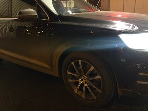

    4200042 - так и есть. диски брал под черный хром. их в живую надо видеть. такой объем и сложные линии... какой там скад и кик )))
    никого не собирался поражать чем то не реальным. просто кому нужна альтернатива - она есть. в достойном качестве и нужном размере.

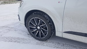

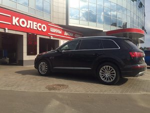

    IMG_1518.JPG Сегодня забрал таки машинку, зимние колеса поставил 20-е. Вылет - 29-й.
