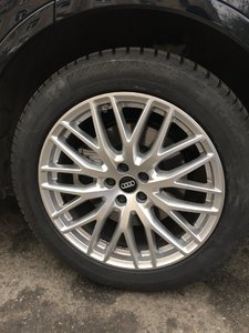

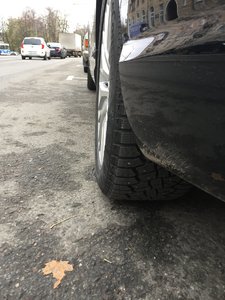

  20. FF1
    FF1 Новичок
    24 янв 2016
    59
    BMW 550
    Да. Норм) Слышу шипы когда еду по паркингу или паркуюсь. Кстати как 255/50/20 на штатный 20-ый диск встали супер!
