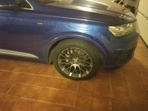

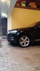

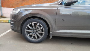

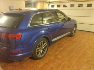

    Тоже переобулся на зиму. Взял Continental ContiVikingContact 6 275/45/20 и Momo Revenge 10x20 ET25. Внешний вид мне нравится , единственное , обод диска совсем не защищен с такой шириной резины , наверное, 285 мм будет получше.
    Было:
    73602 Стало:
    73603 73604 73605

    Q7 TDI 2015
    О, мои диски :)
    Только я МОМО на лето взял (с 285 резиной) , а зиму - на штатные натянул (резина 275)

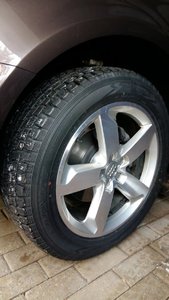

    МОМО - диски красивые, но неужели на зиму надо такие широкие 10" и 275 для них узковато... - им 295 - 305 подававать надо. Может я старомоден, но всегда считалось на зиму надо поуже да повыше.
    Я штатные на зиму 255/55 R19 с Nokian Hakka R2 без шипов взял.

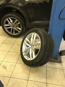

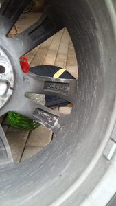

    И провел маленькое исследование по совместимости Q5 и Q7 - Подходят диски!
    И на Q5 они гораздо дешевле!
    ВНИМАНИЕ - ВЫЛЕТ и ШИРИНА РАЗНЫЕ!!! От Q5 Надо брать резину не шире 255 и Вылет Должен быть 31 и МЕНЬШЕ! Тогда они будут нормально сидеть как положено во выносу.
    Не говоря уже про грузонагрузку и Дизайн и тд.
    Более менее подходят диски R20-21 от SQ5

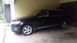

    Поразмышляв о весе колес, высоте резины и грязной красоте дисков зимой я решил поставить в итоге на Q7 родные 19 диски и резину стандарт 255 55 R19(диск будет и повыше от ям и полегче)
    Кстати примерил R19 от Q5 подошли, но вылет ET39 не подходит совсем - колеса провались внутрь. Если от Q5, то рекомендую смотреть только R20 и 21 J8.5" и шире
    Дизайн у Q7 другой - острый, а не замыленный Q5.

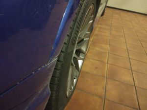

    Штатный R19 8.5' ET28 фото внутри
    Штатный R19 от обычной Q5 J8.0" ET39 Q5 - ОЧЕНЬ СИЛЬНО ПРОАВЛИЛСТ ВНУТРЬ - СТАВИТЬ СОВСЕМ НЕЛЬЗЯ или проставки примерно 20-30мм
    во они же на Q7 (Резина 235.55 19 от ку5 - явно не подходит)

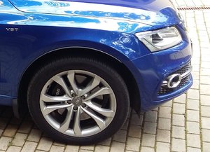

    Штатный R20 от SQ5 8.5" ET не помню - смотритря лучше всех и по вылету тоже вроде почти что надо.
    Были еще одни от SQ5 но по дизайну они совсем не то - даже не пробовал ставить

    Насчет ширины и высоты спорить не буду , но меньше 20 диаметра колеса мне лично на q7 не нравятся , решил пожертвовать функционалом ради красоты, там в Москве и области , где я езжу обычно , снега на дорогах почти не бывает, все чистят быстро. А других внешне приятных мне дизайнов дисков найти не получилось.
    Плюс знаю, что на х5 на переднюю ось ставится один из размеров именно такой 275/45/20 и 10' дюмовый диск.

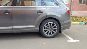

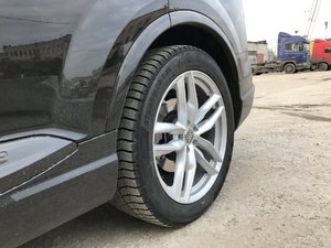

    Переобулись...
    кому интересно-275/45R20, диски Реплика с заводскими параметрами.
    Езжу 3-4дня, ни где не жмет ни давит)) все Ок.
