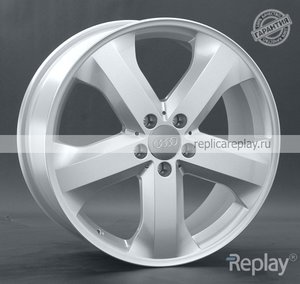

    Я как уже говорил, все делаю сам, или почти все т.к. имею свой дом с гаражом (а сосед - только следит, чтоб не было простоя :icon_alc:) . Я еще летом заказал у знакомого на шиномонтаже диски на R-19 не оригинал но под заводские, нагрузка на диске стоит 850 и Хакку -8 , он все собрал и от балансировал. Весь набор обошелся в 104т.руб с дружескими скидками. Так как я зимой особо не гоняю, меня эти вполне устроили. Я их забрал домой и теперь жду зимы. Балансирую в среднем через 7-10 тыс. км. , заехав на авто по пути в свободное время на шиномонтаж не в их пик сезона, где они тоже без спешки все делают намного качественней. ( ИМХО )
