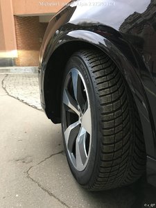

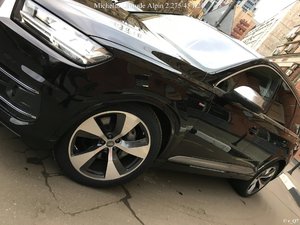

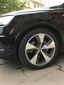

  6. r_Q7
    r_Q7 Живу я здесь
    12 дек 2011
    4.173
    Audi Q7 4M
    Michelin Latitude Alpin 2 275/45 R21 110V
    Комфортно, тихо...
    Огонь ,)
    Ну а дальше зима покажет…
    VasMes и sergey120 нравится это.

    Визуально, в самый раз, на замену штатному размеру! Мои R 21 265/45 смотрятся маловатыми.
    Нигде ничего не трет, как управляемость?
  12. r_Q7
    r_Q7 Живу я здесь
    12 дек 2011
    4.173
    Audi Q7 4M
    #1352 r_Q7, 17 окт 2016
    Место думаю хватит и для 50-го - другими словами запас как был около 3+ см (на пиках замера) до.... так и остался...
    Управляемость --- резина хорошая - кушка приняла как родные...
    Доволен.
    P.S. Я так понял Ренжи ее любят как пример почитать на драйве https://www.drive2.ru/l/1942832/ - там как о резине есть пару отзывов....
